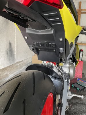

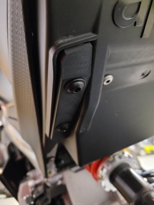

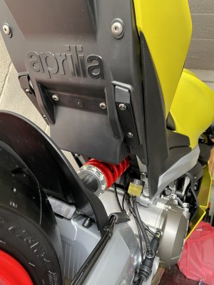

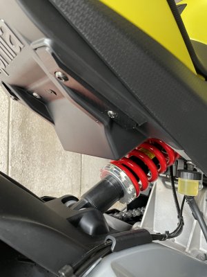

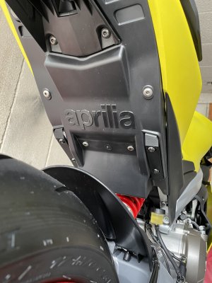

Ich habe die Soziusfußrasten meiner RS 660 entfernt. Um die Schraublöcher abzudecken und dem Ganzen einen cleanen Look zu verleihen, habe ich Blenden montiert.
Da der Zubehörmarkt aktuell wenig hergibt, habe ich Blenden mittels eines 3D-Druckers herstellen lassen. Auf die Idee bin ich über einen Facebook-User gekommen.
Das Ganze sieht wie folgt aus:

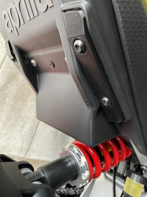

Die Passgenauigkeit ist nahezu perfekt. Was allerdings nicht perfekt ist, ist die herstellungsbedingte Oberflächenbeschaffenheit. Wie auf den Bildern zu sehen, weist die Oberfläche 3D-Druck typische Strukturen auf. Sprich sie ist nicht 100 % glatt. Abhilfe kann geschaffen werden, indem die Teile geschliffen und lackiert werden. Alternativ kann auch ein aufwendigeres 3D-Druckverfahren gewählt werden, welches aber die Herstellungskosten massiv in die Höhe treiben würden.

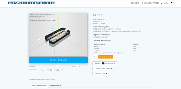

Ich habe die Teile auf der Seite www.fdm-druckservice.de erstellen lassen.
Kostenpunkt: 14,62€ zzgl. 4,99 € Versand
Lieferzeit: 7-10 Tage

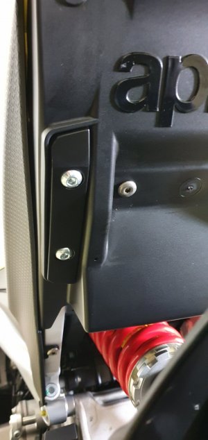

Als Schrauben habe ich M8 x 20 Linsenkopfschrauben verwendet. Wichtig hierbei, dass die Schraubenkopfbreite maximal 14 mm beträgt (ISO 7380-1).

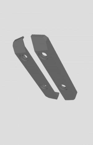

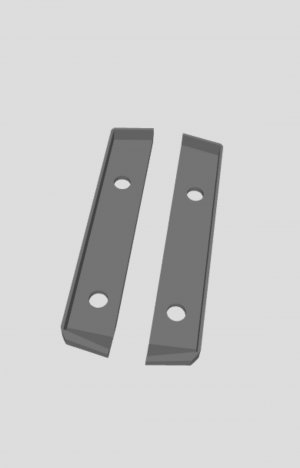

Wer an den Blenden interessiert ist, kann sich gerne bei mir melden. Dann kann ich die erforderliche 3D-Datei zur Verfügung stellen und ggf. beim Bestellvorgang bzw. bei der Auftragserstellung Hilfestellung leisten.

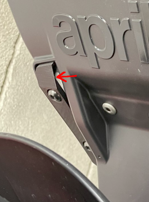

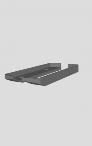

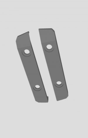

Eine Sache stört mich etwas:
An der mit dem Pfeil gekennzeichneten Stelle sieht der Materialauftrag extrem dünn aus.
Für mich sieht das aus wie ein kleiner Fehler im 3D-Modell. Ist das da wirklich stabil genug,
oder ist das eine Sollbruchstelle?

hier der Link zum Download:
Runterladen, Drucken, Schleifen, Primern, Schwarz Matt lackieren. Die M8x20 Linsenkopfschrauben sind echt perfekt. Hab mich für silberne Inbusschrauben entschieden - Dann ist alles einheitlich am Heck.

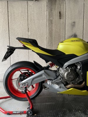

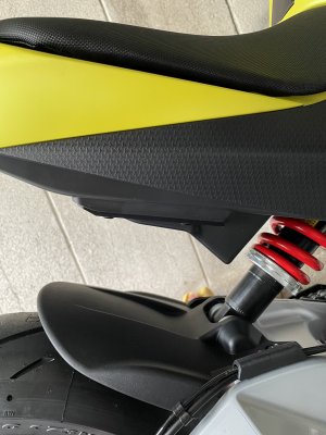

Ich hab den kleinen Bürzel auf meiner 660, der Soziussitz liegt in der Garage. Der TÜVler war aber nicht an der Einsitzigkeit interessiert, sondern was angebaut sein muss um die Zweisitzigkeit zu erlauben, da hat er den Aufbau der 660 genau genommen:
habe an meiner Tuono 660 auch als erstes die Soziusfußrasten demontiert.
Die Soziussitzabdeckung ist ein typisches Aprilia Erkennungszeichen und war die nächste Amtshandlung in Apex Black. Passt als Farbe zu Iridium Grau.
