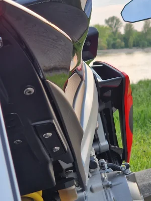

Soziusfußrastenblende aus dem 3D-Drucker

Als Schrauben habe ich M8 x 20 Linsenkopfschrauben verwendet. Wichtig hierbei, dass die Schraubenkopfbreite maximal 14 mm beträgt (ISO 7380-1).
Ist jetzt zwar schon länger her, aber kann mir einer helfen wo ich genau solche Schrauben mit der Abmessung finde? Ich finde keine...
Dann bin ich wohl zu blöd zum suchen... Hab bis jetzt nich nichts gefunden :)
Gibt es auch in schön und in schwarz (z.B. aus Alu). Problem sind immer die Versandkosten bei solchen Kleinstartikeln, wenn man im Baumarkt nicht fündig wird.
Dann lohnt sich oftmals ein Rundumschlag und man bestellt einfach alles, was man so "in schön" an Originalschrauben austauschen kann.
Wenn man aber einmal in Ruhe schaut, findet man (zumindest in der Großstadt) auch immer irgendeinen Schraubenhandel, der solche Dinge ggef. auch einzeln an Privatleute verkauft.
Bin wohl ehrlich zu blöd…Habe gestern wirklich alles durchgesuchte und keine in Schwarz, Kopfdurchmesser von 14mm und den restlichen Angaben gefunden…
Trotzdem danke für die Hilfe
Edit: Habe endlich welche gefunden, die alle Normen, die gefordert sind, beinhalten.Hier
