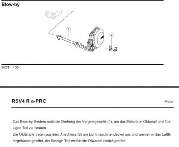

Kontrolliere auch mal deinen Schlauch von der Entlüftung am Limadeckel zum Lufi. Ob der nicht "zusammengefallen" oder verdreht ist und nichts mehr durchlässt.Blow By.jpg
Auch ob der Durchgang zum Lufi offen ist.
