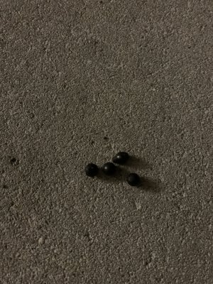

Also da ist irgendwas richtig in den Fritten. Ich hab jetzt so lange auf der Achse rumgehämmert bis mir gerade Kugeln aus dem radlager entgegengekommen sind.

Jetzt wirds interessant, eigentlich können die Kugeln selbst dann wenn der Kugelkäfig oder die Gummiabdeckung fehlt nicht rausfallen, so viel Luft hat kein Lager und wo soll denn der Innenring hin? Der drückt über die Innenhülse auf selbigen des Lagers auf der anderen Seite. Ich bin echt gespannt auf die Bilder ....

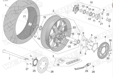

Nur mal für mich zum Verständnis deine Mutter sitzt auf der Auspuffseite das heißt du klopfst die Achse in Kettenradträger raus.
Damit die Kugeln da raus können müsstest du nach meinem Verständnis ja eigentlich, so wie sie im Moment da steht, entweder einen Spalt zwischen Kettenradträger und Felge (wobei der Träger soweit ich mich erinnern kann in der Felge sitzt) und Felge erkennen oder den Dichtring am Kettenradträger auf der Achse ausserhalb des Trägers erkennen.
Der Kettenradträger nur lose in die Felge gesteckt.
Es ist aber doch egal, ob der Kettenradträger mit Lager festsitzt, oder die Felge. Er kommt somit folglich nicht nach rechts zurück mit der Steckachse, also auch sichtbar an kein Lager heran. Ds ganze ist doch, so lange die Achse steckt innerhalb der Schwinge relativ spielfrei.
Oder mache ich da jetzt einen Denkfehler?
Ja aber er hat doch Rückseitig nen Flansch und sitzt in der Felge oder nicht? Das da soviel Spiel ist das ne Kugel mit vielleicht 10 mm durchpasst mag ich mir nicht so recht vorstellen.
Na ja wenn die Kugel da raus kommt muss ja mal irgendwo die Kugelbreite Luft sein oder mache ich nen Denkfehler?
Im Bezug auf die Steckachse natürlich, aber an dem Lager aussen würde ich vielleicht noch nein kleine Chance sehen dran zu kommen wenn er Spiel auf der Achse hat. Seine Mutter sitzt rechts, also links raus.

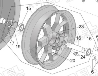

Radlager nr.15 ,2 Stück und dazwischen stück Rohr nr. 16 .
Die Rohr hat sich verkantet und und mit der Steckachse fest feingefressen. Währe so was möglich?
