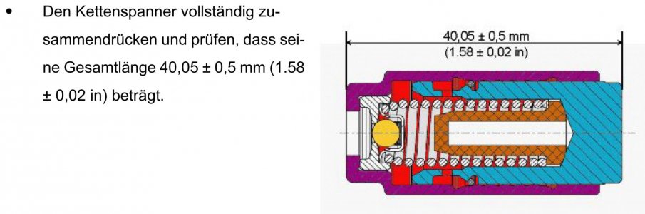

Hat einer ein Plan wie man bei der RSV4 die Steuerkette entspannt? hab schon gesehen das man ein Werkzeug für brauch nur wie soll das funktionieren?

Bei der V4 Tuono rastet der Steuerkettenspanner ein wenn du ihn nach Innen drückst. Du musst dir das vorstellen wie bei einem Kugelschreiber. Durch nochmaliges weiteres zusammen drücken kommt er wieder raus. Ich habe im Winter lange das Werkstatthandbuch studiert um darauf zukommen. Erkennen kannst du es in einem Foto im WHB wo der Steuerkettenspanner im Schnitt dargestellt ist. Ob es an einer RSV4 genau so ist weiß ich nicht. Arbeiten am Motor benötigen ein hohes technisches Verständnis.Moin!

Moin Moin...Bei der V4 Tuono rastet der Steuerkettenspanner ein wenn du ihn nach Innen drückst. Du musst dir das vorstellen wie bei einem Kugelschreiber. Durch nochmaliges weiteres zusammen drücken kommt er wieder raus. Ich habe im Winter lange das Werkstatthandbuch studiert um darauf zukommen. Erkennen kannst du es in einem Foto im WHB wo der Steuerkettenspanner im Schnitt dargestellt ist. Ob es an einer RSV4 genau so ist weiß ich nicht. Arbeiten am Motor benötigen ein hohes technisches Verständnis.
Grüße Manu
Ps. Mit einem stabilen langen Schraubenzieher ist das möglich oder ein Flachmaterial ca. 3x15mm (Maße sind aus meinen Kopf und müssen nicht stimmen)
Hab hier ne Rsv4 mit Leistungsverlust und messingspänne im öl....hat so das übliche im auge...Kurbelwelle oder pleullager schade nur ist da echt alles ok!ohne das Werkzeug wird das nix, zu was willst du das machen,? Willst du da die Spanner wechseln? dazu brauchst du noch paar andere Sachen, und etwas Zeit und Geduld und Ein WHB um die ganzen Schritte und Drehmomente die benötigt werden dokumentiert sind. hsbe das vor einigen Wochen auch gemachte, ist schon etwas Arbeit

Er will ja sicherlich den Spanner nicht entspannen weil von dem die Späne kommen. Sondern den Motor auseinander nehmen. Und das geht schlecht wenn der Spanner unter Druck ist. Denke ichdas habe ich, bringt mich bei meiner Frage aber nicht viel weiter...
RichtigEr will ja sicherlich den Spanner nicht entspannen weil von dem die Späne kommen. Sondern den Motor auseinander nehmen. Und das geht schlecht wenn der Spanner unter Druck ist. Denke ich
Sowas wollte ich hören, vielen Dank!Nein !!!!
