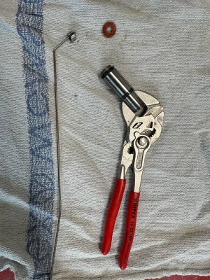

Moin, ich tausche ja auch gerade die Steuerketten und Spanner. Zum Einstzen der neuen Ausgleichsscheiben habe ich einfach einen Schweißdraht mit Stellring drauf verwendet und zum rausziehen der alten und einsetzen der neuen Spanner einen Zangenschlüssel. Passt vom Winkel her perfekt.
