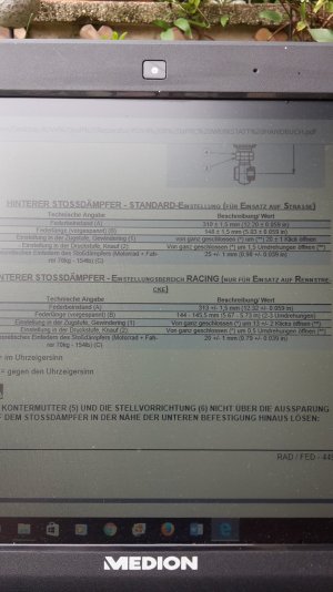

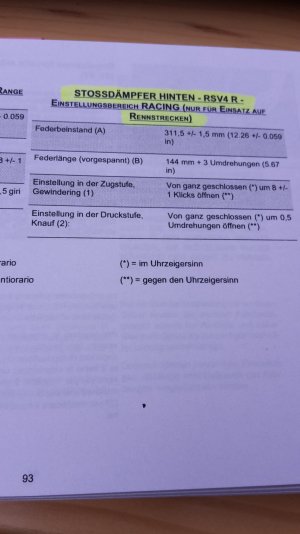

Servus,
bräuchte mal euren Rat
bin am Fahrwerk einstellen ..... habe RSV4 APRC / 2011
im Handbuch Seite93 (Racing Einstellung) ZUGSTUFE
heißt es....von ganz geschlossen...um 8+/- 1 klick öffnen
und in der Werkstatt PDF Seite 449 (Racing Einstellung) ZUGSTUFE
heißt es...von ganz geschlossen... 13+/- 2 klick öffnen
was ist jetzt richtig....oder hab ich einen fehler im Kopf
Gruss und Danke tom
Die Fahrwerkskomponenten werden von Modelljahr zu Modelljahr teilweise überarbeitet, wenn dann das Handbuch nicht zu dem passenden Baujahr gehört, können solche Differenzen zustande kommen.
Ich würde in der Mitte zwischen beiden Einstellungen anfangen und mich dann langsam in die eine oder andere Richtung hinarbeiten - je nachdem, wie das Motorrad reagiert bis du dich wohl fühlst oder wie sich das Reifenbild sich zeigt.....
