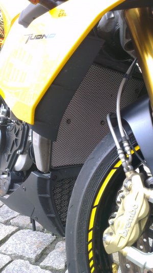

So sieht es mit den gittern von ketchup aus.

Die Kühlergitter werden normalerweise aber nur mit kleinen Kabelbindern in den Ecken fixiert. Dann braucht man keine Schrauben durch die Kühlrippen drücken. Habe ich bisher bei 3 Motorrädern so ohne Probleme gemacht.
