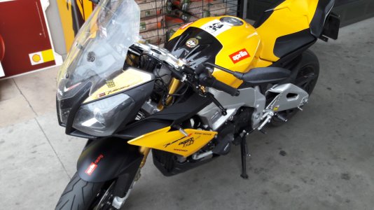

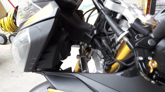

Hallo zusammen, hat schon jemand eine Kombination von Stummekl-Lenker und RSV-Brücke bei sich montiert ?
Mich interessieren vor allen Dingen:
- Welcher Lenker einigermaßen mit dem knappen Platz paßt ..
- oder ob dann ein Vario-Stummel sein muss, um klar zu kommen ..
..und schon vorab DANKE an alle die sofort einen Umstieg auf dieo RSV empfehlen ;-)
Es geht um die Tuono mit Stummel-lenker trotz original Verkleindung (Factory Bj 2016).
Bin gespannt...!
BG Chris
Bin gespannt...!
BG Chris

ich hatte auch Variobar auf der RSV4 2010
Hat super funktioniert
Hab leider keine Bilder mehr...
war aber vom Platz her einwandfrei ohne Einschränkungen

Ich hatte die Probrake Revo (Vario) an meiner 17´er montiert.
Es ist eng, aber geht. Falls du Fragen hast, melde dich gerne per PN, die stehen übrigens auch zum Verkauf.
