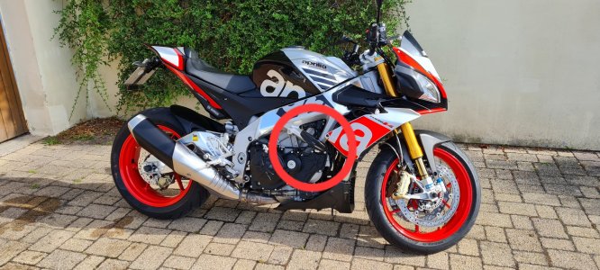

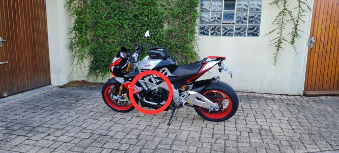

Ich hab die GSG Streetline dran.
Musste die aber noch nicht im "Ernstfall" testen.
Sind relativ unauffällig und passen optisch ganz gut zum restlichen Design.
rechte Seite:
20220617_084242.jpgLinke Seite:

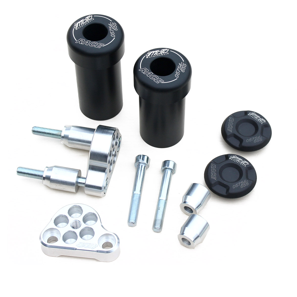

Also ich empfehlen dir diese hier.
Von viele Leuten auf der Rennstrecke gefahren und getestet
