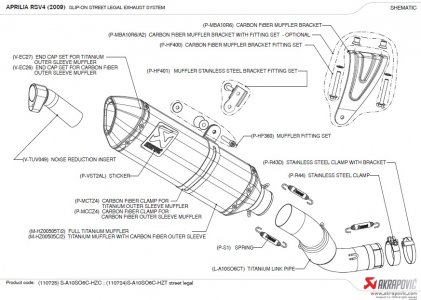

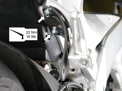

Aber nach deinem Bild fehlt doch nur der Halter und das Distanzstück. Dann passt es doch zusammen.
Und wenn es ein anderer Winkel ist, dann rutscht die Schelle entweder weiter hoch oder runter.
Fertig...
Sach mal, schau doch mal genau hin....
...da ist noch das "Muffler fitting set" dazwischen, auf deutsch: Abstandhalter!!!!
Hat jeder mit ner Akra auch dabei und dann passt es.
Wenn Du schon zusammenstückeln willst, musst Du alle Stücke zusammen haben, aber halt auch wissen, was es alles zusammen braucht, gelle.

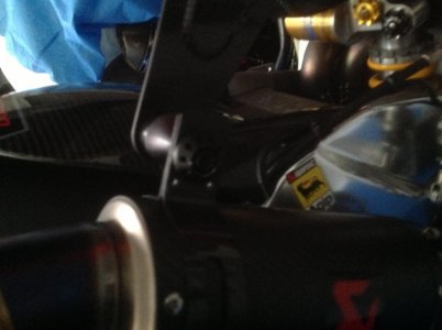

Was denkst du, was ich hier gerade tue? Ich versuche, mir das Zeug zusammen zu bekommen!
Und ein Akra Distanzstück bringt mir Nüsse, wenn der Bodis nen anderen Winkel hat!!!
Damit Fußraste und Schelle in einer Flucht sind, bräuchte ich nen 3 cm "fitting set", und das macht das ganze sicherlich nicht gerade stabiler.
Man siehts vielleicht auf meinem Foto nicht, aber die Schelle ist nicht UNTER der Fußraste, sondern DAHINTER. Das macht das ganze gleich nochmal lustiger...
Immer noch nicht verstanden.

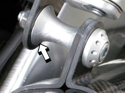

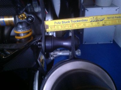

Ich mach Dir ein Bild. Geh extra schnell in die Garage.
Und ja, 3 cm hat das Distanzstück!
So, jetzt aber! Alles klar?
Bilder sagen halt mehr, als 1000 Worte.
Für den Topf, den ich gerade drauf habe, musste ich nochmal 10mm weiter raus.
Ist zwar der Carbonhalter, tut im Grundsatz zur Variante mit Raste aber nichts.
Übrigens, original ist das Distanzstück Alu-natur, ich habe es schwarz eloxieren lassen.

okay, danke für die Fotos.
ich denke, mit sowas könnts hinkommen, auch wenn meine distanz zwischen fußraste und topf geringer ist als hier auf den Fotos.

Du nimmst eine Alu-Welle (Rohr aus Vollmaterial) mit ca. 20 mm Durchmesser.
Ablängen, in der Länge die Du brauchst und dann ein 6-er Loch mittig durchbohren.
Fertig.

Halter (p-hf401) 21,46€
Für das Set Abstandhalter (p-hf360) nur 50,06€
Preise Akrapovic
Für Original Akra doch Schäppchenpreise ;-)
Aber die Distanzstücke mit Schraube sind schon sehr edel.
