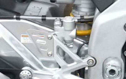

Die hat auch kein ABS. Siehst sehr gut an der hinteren Bremsleitung. Geht vom Bremszylinder direkt zum Bremssattel.Dies hier schwebt mir vor. Hab den händler auch schon kontaktiert und ihn drauf angesprochen das es evtl kein mit ABS sein könnte da es bj13 mit nur 167ps und keine ABS Aufkleber ist. Darauf hin hat er nur sehr plump drauf geantwortet das sie ABS hat. Und hat es nicht weiter erläutert. Frankfurt ist halt nicht gleich um die Ecke um mal eben hin zu fahren um fest zustellen das sie evtl doch kein ABS hat.

Vielen Dank für deine komplette Aussage ... dann werd ich den Händler damit konfrontieren. Und ihn frage was er dazu sagt. Da bin ich mal gespannt!Die hat auch kein ABS. Siehst sehr gut an der hinteren Bremsleitung. Geht vom Bremszylinder direkt zum Bremssattel.
ABS ist wie auf dem Bild:
Bremspumpe zum Druckmodulator unter dem Tank, von dort erst zum Bremssattel.Anhang anzeigen 19091

Sollte das man nicht in den allgemeinen Technik Forum posten, finde ich echt hilfreich uns super erklärt. Besten Dank dafürDie hat auch kein ABS. Siehst sehr gut an der hinteren Bremsleitung. Geht vom Bremszylinder direkt zum Bremssattel.ABS ist wie auf dem Bild: Bremspumpe zum Druckmodulator unter dem Tank, von dort erst zum Bremssattel.Anhang anzeigen 19091
