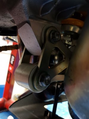

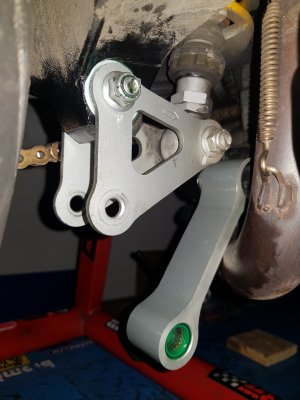

Hab die Teflonscheiben an all meinen Aprilias verbaut ! Auch an den alten RPs ... und gleich neu gelagert !
Einmal RP und V4 ... !!

Die Stärke der Scheiben ist relativ unwichtig, solange sie nicht zu dick sind - müssen halt zwischen Lagerbuchsen und Umlenkung passen! Wichtig ist der Innendurchmesser damit sie über die Lagerbuchsen passen! Hab selbst schon seit sehr vielen Jahren meine Aprilias damit ausgestattet und immer ne Hand voll für andere mit gemacht. Da gibt's keine Geheimnisse!
Die Scheiben haben eine Materialstärke von 0.75 für oben u. 1.0mm für unten an der Umlenkung ! Sie werden von sehr vielen gebaut u vertrieben ...
