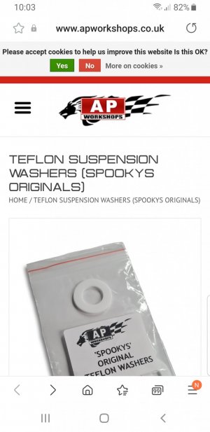

Ist natürlich schon üble Qualitätshit, dann muss ich dringend meine drei Sätze Teflonscheiben beim Hinz reklamieren. 1x 0,97, 4 x 1,01, 1 x 1,02mm
Original vom Hinz

Uh jetzt wirds aber interessant.Ich werde dann mal die digitale Messlehre mit der linken Hand benutzen. Da es auch Argumente gegen die Scheiben gibt, habe ich mir die nicht eingebaut.
Bei 4/100 mm Abweichungen kann es kein Tuning seinSinvoll als tuning?
Wenn man sein Federbein nicht locker wenige Grad nach links und rechts drehen kann, ist es natürlich möglich, dass man durch die starre Lage mit Teflonscheiben sein Federbein leicht verspannt. Sind die Federbeinlageraugen gängig, findet das Federbein seine Lage. Bei meiner Tuono, allerdings eine ältere 2018er war nach circa 5000 Kilometer alles fest und in der Umlenkung mit einseitiger Lage. Auf der Seite in der Umlenkung mit mehr Luft, kam der Simmerring schon rausgequollen.
Natürlich dürfen die Teflonscheiben nirgendwo so dick sein, dass man an dem Lager alles verspannt. Die Dicke ist dann gut gewählt, wenn man die Teflonscheiben im eingebauten Zustand noch drehen kann! Sie sollen lediglich für eine zentrierte Einbaulage sorgen, so das nicht Metall auf Metall schleift und die Dichtungen in ihrer Position bleiben. Eine regelmäßige Wartung, so wie es @Munky macht, ist aus meiner Sicht zu empfehlen.
Letztendlich muss aber jeder selbst entscheiden, wie er mit dem Thema Fahrwerk umgeht.
Den Reifenluftdruck absenken, ist auf Dauer jedenfalls keine Alternative.
