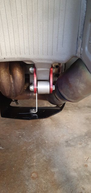

Ist das der Grund, warum ihr da die Teflonscheiben reinbaut? Sieht irgendwie nur halbperfekt bei mir aus🤔
Der Grund ist nicht der Luftspalt sondern das Thema, dass die Zugstrebe auf Grund nicht 100% winklig gesetzter Lagerbohrungen immer auf eine Seite wandert.
Auf dieser Seite reibt das dann im schlechtesten Fall am Umlenkdreieck. Deshalb ist prinzipiell auch nur auf dieser Seite eine Teflon Scheibe notwendig.
Gruß ej#25
