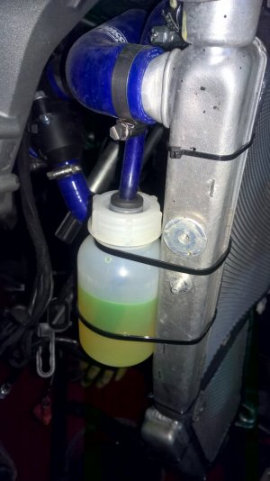

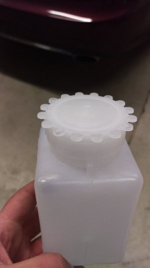

Mal ne blöde Frage: wie wird denn der Ausgleichsbehälter angeschlossen? ich habe den von AP Racing, allerdings sind da keine Anschlüsse drann.... Nur der Behälter, dann ein gesteckter Deckel und dann der geschraubte.

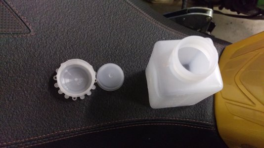

Bleibt der "Zwischendecke" auch drinn und wird durchbohrt? Den Überlaufschlauch dann sicherlich so kürzen, dass er kurz vor dem Boden endet und der Entlüftungsschlauch fällt komplett weck?
Der Schlauch der an dem kühlerdeckel ist der kommt in den Behälter damit der kühler dort Wasser reindrücken und sich Wasser holen kann. Der Überlauf am org Kühlwasserbehälter fällt weg
Alles klar danke. So hab ich wir das schon gedacht.
Ich habe in meine "low-budget" Lösung (Post #22) eine kleine Entlüftungsbohrung gesetzt, damit der Volumenausgleich erfolgen kann.
