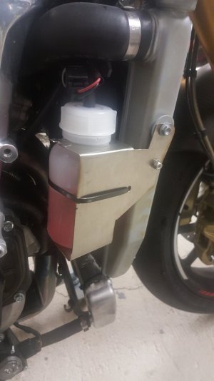

Zwar nicht so hübsch wir original aber dafür gesamt Teile kosten von unglaublichen 6€ :LOL: und eine Stunde Arbeit für den Halter (man hätte sich noch bisschen mehr bemühen können) und Montage (y) Danke nochmal für den Tipp mit der weithalsflasche!
Lg
Sieht doch super sauber aus.. ;) Bei Aprilia ist das etwas unverschämt teuer.. Also alles richtig gemacht.
90€ für ein Stück gebogenes Alu und einen Behälter? Ich weiss ja nicht.. Sicher wenn man Ducati gewohnt ist völlig normal :D
Materialwert keine 5€ ;)
Nein ich hab daweil mal überhaupt nur den behälter getauscht! Stehe nämlich mit einem Schnellverschluss vom Bug genau am original behälter an! Jetzt musste dieser weichen (y)

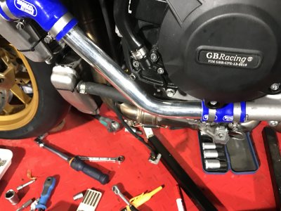

Geht das auf der linken Seite tatsächlich mit der Verkleidung aus? Meine Stecki sitzt da ziemlich eng und das AP Rohr muss ziemlich genau sitzen, damit es in der Verkleidungsausbuchtung Platz hat. Deine Variante nimmt aber einen ganz andere Rohrführung, vielleicht nicht verbaubar mit jeder Verkleidung.
Das kann ich nicht sagen, aber ich werde nochmal eine Version bauen lassen, die links mehr Platz lässt.

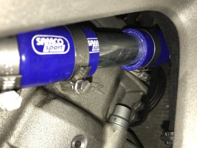

@VLS-Rsv4: das ist kein käufliches Kit, ich habe das nach meinen Vorgaben bauen lassen. Sobald es sicher funktioniert, kann ich es anbieten. Preis, je nach Auftragsmenge, zwischen 30 - 40€. Da es leider keine Standard Rohre mit Sicke für diese längen gibt, habe ich mir welche anfertigen lassen.
Henning
Ich hab bei meiner Montage der Rohre nicht 100% drauf geachtet, dass das Rohr parallel zum unteren Rohr ist und jetzt steht es leicht an der Verkleidung an da der Bogen etwas früher anfängt als das vom Originalrohr.
Somit vorher ggf. die Verkleidung mal rauf bevor man alles fertig macht und entlüftet, dann kann man noch bissal ausbessern oder rumschieben.
