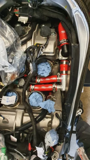

Hallo, ich würde das Thema gerne nochmal aufnehmen. Ich habe bei meiner Tuono heute den Alu Kühlwasserverteiler eingebaut. Die Probefahrt war jedoch vom kurzer Dauer da die Schläuche irgendwie nicht dicht sind. Ich habe die originalen Schellen wiederverwendet, da die Drosselklappe mit Schlauchschellen irgendwie nicht rein ging.
Gibts für das Problem irgendwie eine Lösung?
MfG Marius
Wenn sowieso alles offen ist, würde ich auch gleich die 90 Grad Aluwinkel zu den Zylindern austauschen. Gibt es ebenfalls bei CBE
Da hatte ich auch lange überlegt, allerdings hab ich noch nie gehört, dass die undicht werden.
