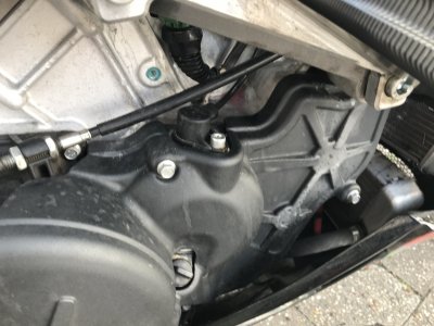

in der regel ist es der Wasserverteiler, oder der Temp Sensor, CBE Alu Wasserverteiler ist die beste lösung , gibt`s in WSC Shop oder mein Undercover shop €116,88
scheint mir eher der Schlauch selbst zu sein. Habe eben mal einen Maulschlüssel am Thermostat angesezt und versucht nach zu ziehen. Jetzt sickt das richtig auf der linken Seite an der Schlauchschelle von dem kurzen Schlauch runter bei laufendem Motor.
