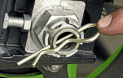

Wirklich ? Die haben einen Splint ? ? ?
Das wäre jetzt ein Dauersplint, der immer wieder verwendet werden kann.

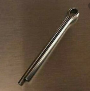

Immer ist ein Losdrehen der Schrauben nicht möglich, da de Splint das losdrehen verhindert. Siehe obiges Bild.
