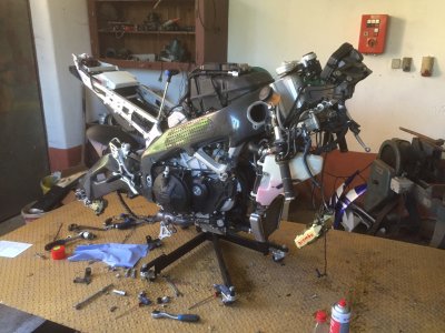

Welche übersetzung macht auf der renne sinn?
War jetzt das erste mal mit der aprilia in most und 15/42 war da zu lang, gibts da so ein goldenes mittelding das einigermassen überall passt?
Und wo gibts nochmal das werkstatthandbuch?
Muss mein bike ja wieder zusammenbekommen :shock:
Die goldene Mitte wird es nicht geben, da jede Rennstrecke seine eigene Charakteristika hat. Versuch mal 15/43, oder 15/44 mit einer längeren Kette.
Also bei der 2010er hab ich 15/42 mit 110er Kette. Aber die aktuelleren sind ja intern schon anders übersetzt.
Kürzer möchte ich meine jetzt nicht mehr haben.
