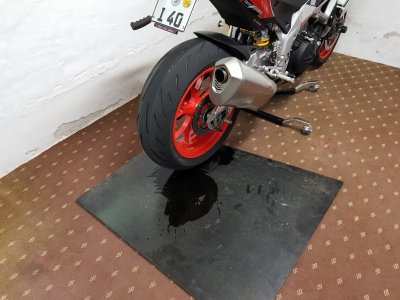

Hi habe es jetzt so probiert. Hinterrad auf die nasse Siebdruckplatte gestellt.Vorderad an die Wand gestellt und die Vorderradbremse gezogen.Stufe 8 eingestellt Gang rein und nichts hat geregelt bzw keine Leuchten der Traktionskontrolle angegangen. Wollte eigentlich am Mittwoch auf die Renne damit.Jetzt habe ich kein gutes Gefühl.

Nicht gut.
Ich glaube nicht an einen Defekt.
Eher an eine Einstellung, die eine Regelung der TC ausschliesst.
Kämpf dich mal durch's Handbuch.

wie schnell war eigentlich das hinterrad?
auf der '14er muss ich erstmal ein paar km/h erreichen bis die kontrollleuchten ausgehen...
Das beschreibt, dass die TC eingeschaltet ist und keine Störung vorliegt.
Die Mindestgeschwindigkeit muss mindestens 5 km/h betragen.
Wenn die Einstellung auf max defensiv Stufe 8 steht, merkst du das schon beim heraus beschleunigen aus Kurven. Mit abnehmender Schräglage nimmt die Drehzahl bei gleicher Gasgriffstellung zu. Schwierig zu beschreiben, es fühlt sich im Regelvereich ungefähr so an, als würde der Motor schlecht Gas annehmen.
Gruß Ingo #57
Fahr mal die paar meter bis der selbsttest abs/tc abgeschlossen ist, motor nicht ausmachen, rauf auf den zentralständer und auf stufe 8 mal gas geben, müsste da eigentlich bei 30-40kmh rum locker regeln
