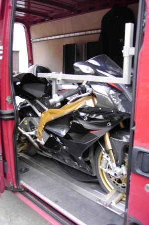

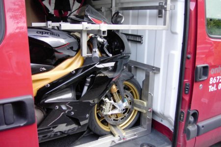

Bin gerade dabei in meinen Daily einen Konstruktion zu verbauen die es mir erlaubt das Moped nur an
zwei Konsolen rechts und links und auf den Boden zu verschrauben.
Befestigt auf den Boden mittels Schienen und durch die Hinterachse mit einer Welle.
Das heiß also völlig ohne Gurte, vorne steht das Moped nur in einer fest mit dem Fahrzeug verschraubten Wippe.
Wenn ichs dann mal drin hab zeig ich es euch.
Denn diese doofen Gurte gehn mir immer beim verstauen der ganzen Sachen die so mit müssen tierisch im Weg um.

Spannungsfreier Transport:

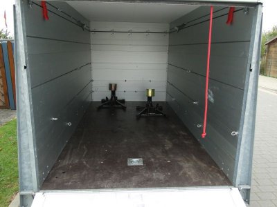

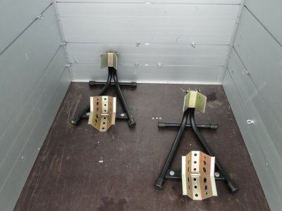

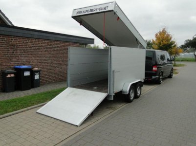

In meinem Anhänger werden die Mopeds in Radwippen geschoben und per Lenkergurt gesichert.
Die Radwippen sind fest verschraubt und können jederzeit komplett entfernt werden ohne unter den Anhänger zu kriechen
Das Gespann sieht dann so aus

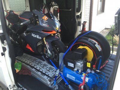

Benutze auch ne Wippe
Und verzurre mit Adapter durch die
Steck Achsen
Somit keine druck auf dem Fahrwerk
1A
