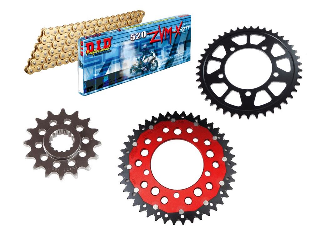

also so richtig verstehe ich dein Anliegen nicht ...
als Maschinenbauer sollte dir ja bewussst sein, das man einen dem Verschleiss unterliegenden Antriebstrang nur komplett wechseln sollte.
Daher ein DID Kettentkitt 520er Teilung bestellen und das Thema ist beendet.
Eine andere Lösung wird nur unbefriedigende Ergebnisse liefern. Also - du wurdest gewarnt!
Und da man aufgrund deines Wissen mit erreichbaren Toleranzen aufgrund von Fertigungsverfahren da nichts erklären muss sollte dir klar sein , das ein auf der Verpackung als CNC gefrästes Kettenrad sich nicht im 1000stel mm Bereich prozessfähig herstellen lassen wird. (Der Rest schleift sich ein...)
Du hast ein Motorrad für 10 Scheine .. brauchst alle 4000km Reifen für 250-300eu was ist dagegen ein Kettensatz für 150eu für 20.000km?
