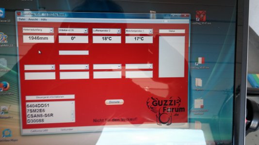

- Mit Guzzidiag den Radumfang überprüft. Der neue Radumfang wurde nicht übernommen.

Radumfang Conti Sport Attack 2 190/55 1999,1946 mm mit Guzzidiag ausgelesen, stimmt überein mit der händ. Messung.
Radumfang Bridgestone V02 200/655 gemessen ca. 2055 mm. Ca. 5,5 cm Unterschied, zuviel um es als Toleranz gelten zu lassen.

Es wäre interessant zu sehen welchen Wert GuzziDiag bei mir ausliest da ich auch den V02 montiert habe.

Unten Links werden die Steuergerätinformationen angezeigt.
TC auf Stufe 4 und TC hat nicht geregelt? Hm, bin gespannt welche Daten bei dir hinterlegt sind?
Bei mir sind's 1946. Mit einem Schneidermaßband kann der Umfang ganz gut nachgemessen werden. Müssten ca. 2050 mm sein. Bezieht sich auf den V02 200/655
Ja genau 2055 gemessen mit der Hand. Aber ich hatte es kalibriert mit dem Luftdruck warm.
Vielleicht zeigt das Guzzidiag auch einen falschen Wert an. Wäre interessant ob der Radumfang bei einem offiziellen Aprilia Diagnosegerät auch angezeigt wird und welcher Wert dort ermittelt wurde?
