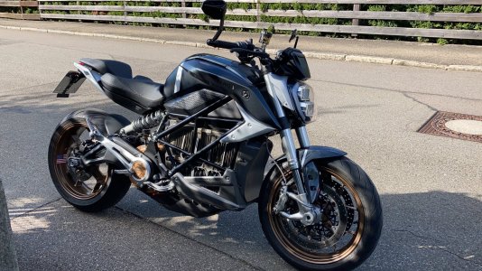

Dafür braucht mein Neuzugang aus Kalifornien gar nix Flüssiges mehr außer alle 2 Jahre was für die Bremse…
