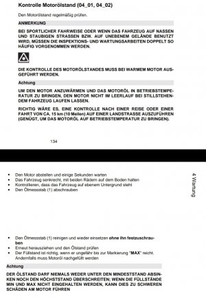

Ok, du bist der einzig Weise hier im Forum. Erklär mir doch bitte was die meinen mit: "ohne ihn festzuziehen" und welchen Sinn das machen könnte.
Nicht persönlich werden 😂
Meine Frage ist bei der Formulierung schon gerechtfertigt. Unter einschrauben aber nicht festziehen verstehe ich einschrauben bis wiederstand kommt.

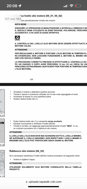

Aber da ich ja Italiener bin schau ich mal ob ich ein italienisches Handbuch finde. Sekunde Zeit bitte
So. Bei dem 2019 Modell schreiben die Italiener ganz klar nur auflegen. Nicht eindrehen. Mein Händler sagte immer eindrehen zu mir. Werde morgen mal prüfen aber würde bedeuten das ich immer mit Öl auf min unterwegs war

Das mit dem italienischen Handbuch ist aber ein unfairer Trick. Das ist ja dann Insiderwissen. Geht ja garnicht ;)
Ist auch bei der 21er so habe ich mir sagen lassen.
Jetzt stell dir vor, alle hätten es immer richtig gemacht, wo blieben dann die wenigen Motorschäden.😜
Also bei der 1100 entspricht eingedreht Max dem aufgelegt knapp unter min. War also zwar falsch aber noch irgendwo im Rahmen. Hab jetzt aufgelegt auf 3/4 gefüllt. 250 ml. Sollte dann jetzt passen
Da steht in der Beschreibung doch eindeutig Ölmessstab "einsetzten" und wieder "herausziehen"
Da steht nichts von du sollst ihn reinschrauben und dann messen!!! Da steht extra "ohne ihn festzuschrauben".
Das heißt Ölmessstab reinschieben bis du den Widerstand vom Gewindegang hast.
Anschließend rausziehen und prüfen. Das ist für mich eindeutig geschrieben was da steht.
Lies dir das mal nochmal durch. Das hast du wohl falsch verstanden :unsure:
Leider hat meine alte Werkstatt ihn auch scheinbar reingedreht und so den Ölstand geprüft. Dann war natürlich der Ölstand in Wirklichkeit auf minimal weil sie ihn eingeschraubt haben :X3: .
Im ersten 17er werkstatthandbuch stand was anderes drin als im Fahrerhandbuch. Fahrerhandbuch war auflegen und Werkstatthandbuch einschrauben.
Habe mal den Thread Titel angepasst da ja schon einige gute Tipps gepostet wurden und wir somit mein Schicksal anderen vielleicht ersparen können :)
Laut meinem Aprilia Mechaniker gibt es für den korrekten Ölwechsel mit Ölstand prüfen extra einen Lehrgang von Aprilia und auch da wird natürlich explizit darauf hingewiesen, den Peilstab zum Ölstand prüfen nur reinstecken und nicht reindrehen.
