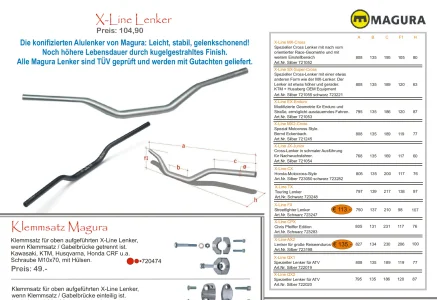

Ich bin noch keine 660 gefahren, aber tendenziell verbessert ein flacherer un weiter vorne angebrachter Lenker das Vorderradgefühl. Ich habe meine V4 auch auf fachere Klemmböcke und einen tiefer gekröpften Lenker umgebaut.
Ich würde nur zusehen, dass der Lenker nicht zu breit baut, man kann ihn auch kürzen, entscheidend ist aber, dass man an den äußeren Enden noch die Armaturen unterbringt. Dazu muss man bei den Lenkern nicht nur die Höhe, sondern auch die Länge der "freien Enden" vergleichen. da gibt es erhebliche Unterschiede.
Beispiele:
