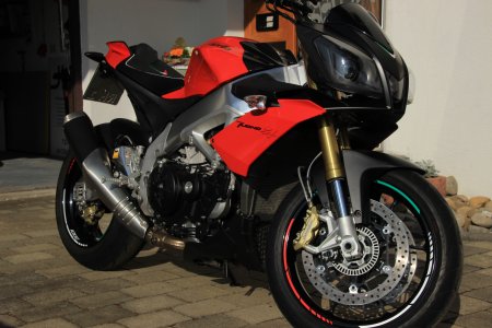

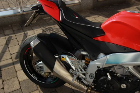

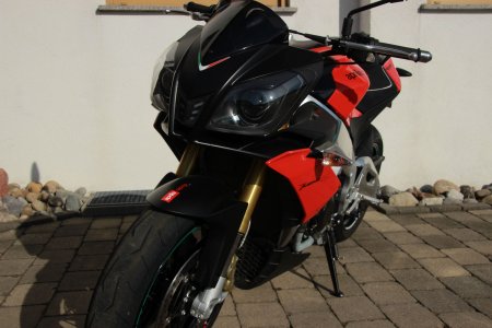

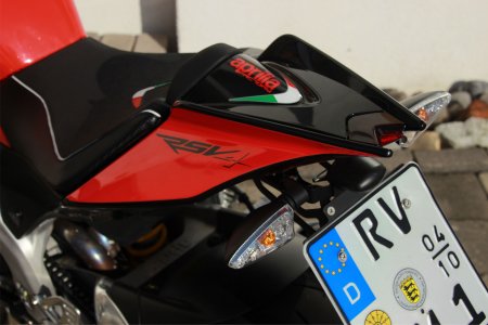

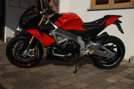

@wizzard, Also, nach einer Saison kann ich folgendes feststellen.
Benzin, Insekten, sonstiger Schmutz alles kein Problem zu reinigen mit handelüblichen Reinigungsmitteln. Unterhalb am Tank also direkt über dem Motor hat die Folie schon etwas laufen gelassen. An den Seitenteilen um die extremen Kanten hat die Folie auch nicht gehalten. Ich würde im nachhinein beim Folieren die extremen Kanten meiden und beim Tank die Folie etwas länger unter den Tank kleben damit mehr Klebefläche vorhanden ist. Ansonsten hab ich keine Nachteile entdecken können. Verwendet habe ich eine ORACAL 970. Hexis kenn ich aber hab noch nie mit dem Hersteller gearbeitet. Die Folien werden alle trocken aufgeklebt. Gruß Sepp
