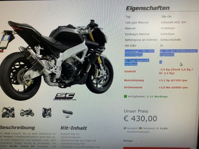

Zur Info
Da wird geschrieben + 5,1 hp bei 7100.
Und keiner schreibt wieviel er bei Nenndrehzahl weniger hat 🤣
Hi Männer , heißt das ich muss wenn ich den SC anbaue noch n extra KAT einbauen ?
Danke für die Hilfe
Wenn du legal untwergs sein willst brauchst du noch einen Extra Einschubkat (LeoVince etc.) oder Akra Kat-Rohr.

Danke für die Antworten, ich finds ja schon unverschämt dass das nirgend in den Shops steht, da steht ja "Straßenverkehr zugelassen", was ja dann nicht stimmt.

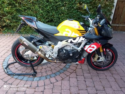

Gefühlt leiser als Original - was den Mitmenschen gut tut - aber trotzdem kernig, die Optik schöner als Original und Leistungsverlust, naja auf der Landstrasse reicht es alle mal.. (mit Einschubkat und Original DB Eater=IMG_20201003_115947.jpg
