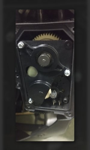

Gestern den Stellmotor auf dessen funktion getestet. Deckel abgeschraubt , und an den 2 inneren Nippels 4x1,5v ein reihe angeschlossen. Motor dreht nach rechts und beim Pol-wechsel nach links. Und es hat sich ergeben das ein Seilzug dabei gerissen ist. Hab nun 2 Seilzüge bestellt.
