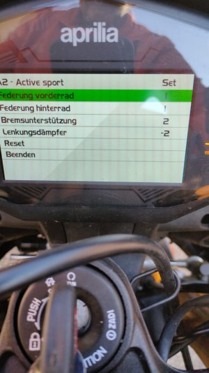

Ich fahre diese A2 Einstellung bei ca 86kg naggisch ... !!
