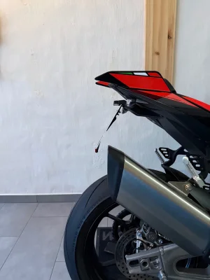

Ein Bild vom TRB Kennzeichenträger an einer EU5+ Tuono. Ist ordentlich verarbeitet und alles im Lieferumfang inkl. Kabelanschlüsse für Plug-and-Play dabei. Habe nur ein schmaleren Rückstrahler verbaut.
