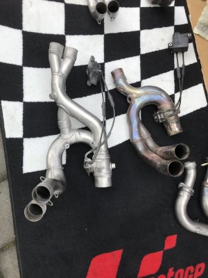

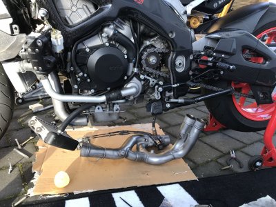

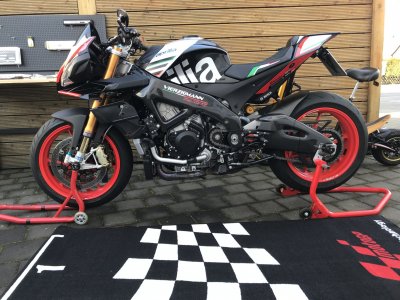

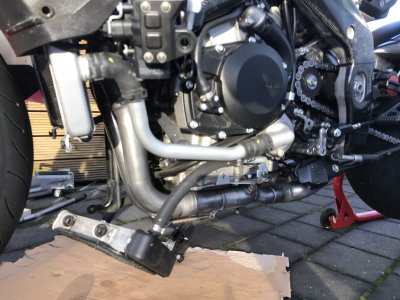

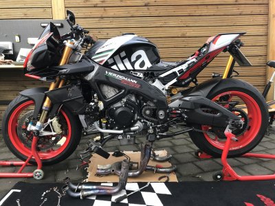

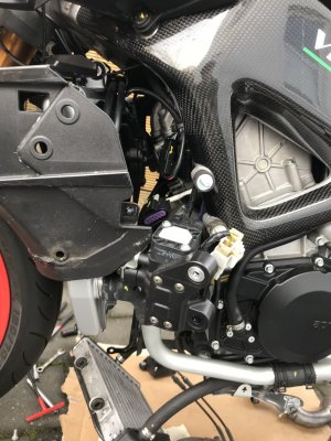

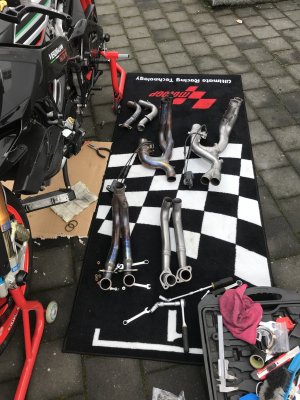

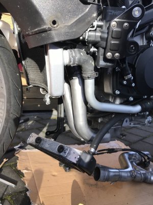

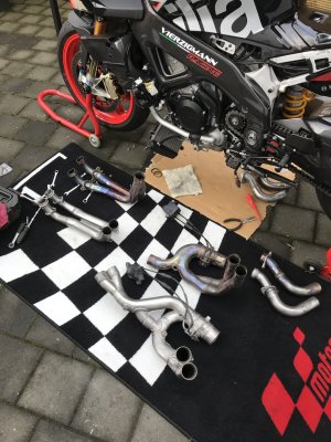

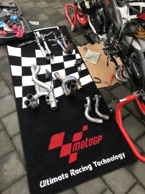

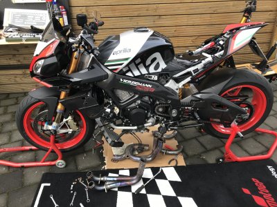

So, hab mich mal heute an das Projekt Umbau auf RSV4 Krümmer gewagt. Satte 6 Stunden Schraubarbeit mit viel Gefummel, aber ohne Ausbau Federbein oder Hinterrad. Nur Öl- und Wasserkühler mussten gelockert werden, um halbwegs an die Krümmermuttern zu kommen.
Alleine das Entfernen der 8 Muttern und Lockern Kühler, Abschrauben Zündspule etc. hat 2 Stunden in Anspruch genommen.😤

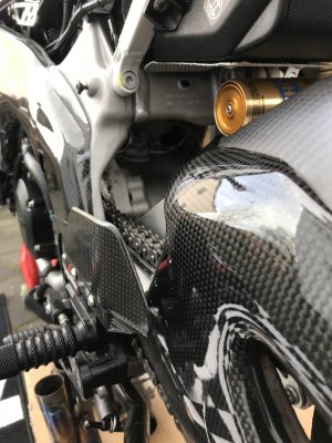

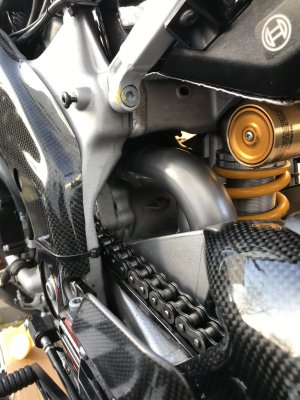

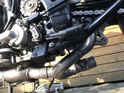

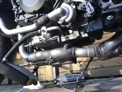

Das Draufschrauben hinten war dementsprechend in umgekehrter Reihenfolge schwieriger als der Ausbau, da die Rohre dicker, und man dauernd gegen die Anziehungskraft kämpfen muss, da die Dichtungen gerne öfters rausgefallen sind, die Muttern runter und die Flansche verdrehen. Echt Kackarbeit, aber macht man in der Regel nur einmal.
Morgen kommt noch der RSV4 Akra mit Katrohr drauf, und dann zum TÜV. Achja, Krümmer hatte ich vorher poliert und auf 1 Lambdasonde umgebaut.
Da ich ja den Motor draußen hatte und gerade alles wieder zusammenbaue, kleiner Tipp: Etwas Fett an die Krümmerdichtungen, dann bleiben sie im Auslass kleben. Erleichtert die Montage.
