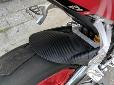

Meine Folierung ist vorerst soweit abgeschlossen.
Leider haben wir die Schriftart nicht 100% erwischt... Kann auch sein, das es im Originalen etwas gestaucht ist.
Ich lasse es jetzt erstmal so, auf der Silbernen Folie sieht man die noch darunter klebende Original Schrift wesentlich stärker, als durch die Carbon Folie.
Carbon Folie ist dicker und durch die Struktur etwas unproblematischer bei solchen Dingen.
Hier noch der folierte Heckfender

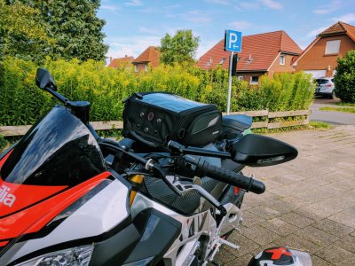

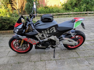

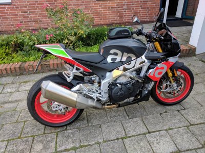

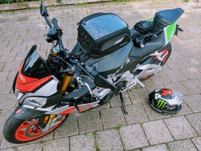

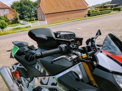

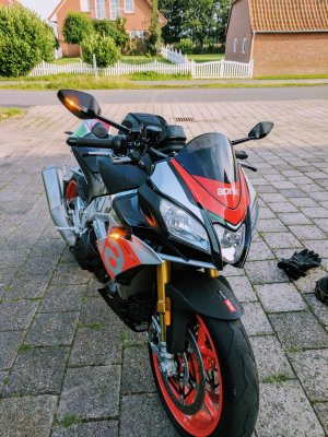

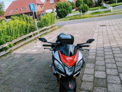

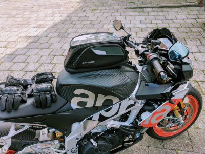

Hier nochmal ein paar aktuelle Bilder.
Neuerungen:
Rizoma Spiegel incl. Blinker, gefallen mir persönlich super! Wertet das komplette Motorrad auf, Optik ist einfach stimmiger.
Ich dachte vorher, es wird keinen großen Unterschied zu den Original Spiegeln sein aber es macht einiges aus.
SW Motech Tanktasche Evo 2 Sport Elektrik. Eine Tasche für längere Ausfahrten, das System hatte ich ja vorher schon. Aber ich dachte, falls jemand Interesse an einer größeren Tasche hat, seht ihr hier wie es aussieht.
Für mich vollkommen okay, wobei ich eigentlich kein Taschen Freund bin ;)

WoW Exxez, sehr stimmiges Gesamtbild deiner Factory!
Die Rizoma Blinkerspiegel machen echt einiges her und gefallen mir super gut. Sind aber Preislich schon eine Zumutung von fast 200 € pro Seite richtig? :notworthy:
Wie sieht es hier mit der Montage / Demontage aus, wenn man die für die Rennstrecke abbauen will? Durch die Stormverbindung sicher nicht ganz so einfach. :confused:
Ich persönlich fahre auf kleineren Tagestouren zwar lieber mit Rucksack und habe damit alles vor mir frei, aber deine SW Motech Bag sieht nicht überdimensional aus. Alles gut durchdacht :)
Weitermachen (y)
Dankeschön, freut mich das sie dir gefällt.
Ja die sind echt teuer... Mit etwas Geschick kommst du Richtung 180 pro Seite, aber das war es dann auch.
Ich habe die Kabel gelötet, wenn du sie gerne schnell abnehmen willst, kannst du ja einen kleinen Stecker zwischen setzen, das ist kein Ding.
