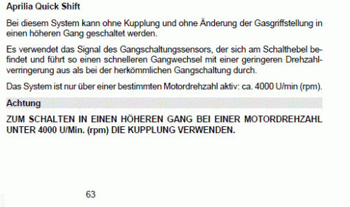

Und wenn im handbuch ne mindestdrehzahl für den QS steht ... dann hat das seinen Sinn.
Nur weil menschen fehler machen muss das gut sein und funktionieren ? Komische logik.
Mal das fahrrad als beispiel ... da sieht man auch zu das die kette läuft damit der gangwechsel geschmeidig ist.
Steht da eine drin? Habe ich nicht gelesen oder überlesen
