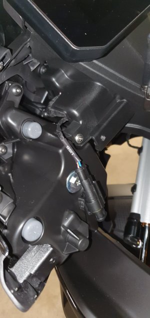

Bei den früherer Modellen musst du die Abdeckung wegmachen und dahinter ist das Kabel.

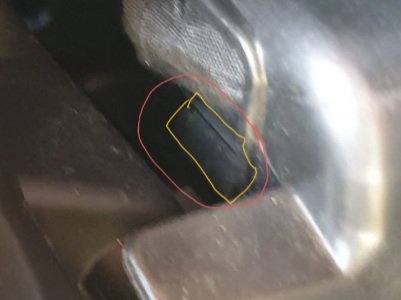

Linke Abdeckung entfernt... und trotzdem kein Kabel zu finden 🤔

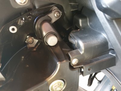

Der Stecker ist hier, hab es in deinem Foto mal gelb/rot hervorgehoben. Das gelbe ist der sichtbare Teil des Steckers. Ist ein Gefummel ihn raus zu bekommen. War bei meiner 21er auch so. Anbei ein Foto von meiner Suchaktion damals. :D
