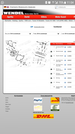

Du brauchst Nr. 7 und 9 und optimalerweise auch Nr. 3 wobei bei mir Nr. 3 noch nie undicht war.
wenn du Ventilspiel einstellen willst und dazu die Nockenwellenlagerböcke entfernst brauchst du auch noch Nr. 8.
