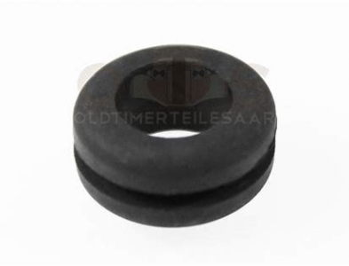

Sone Gummi-Kabeldurchführung aufschneiden, um's Kabel machen und in das Loch drücken!
Ohne müllt es dir das Heck spätestens bei ner Regenfahrt zu!

Fixiert habe ich die Kabel mittlerweile mit einem Bügel der mit der zentralen Schraube mit befestigt wird. Muss jetzt nur noch das Loch dicht kriegen. Hab mir paar unterschiedliche Gummistopfen besorgt und werde mal wenn Zeit ist versuchen die da rein zu kriegen. to be continued...
