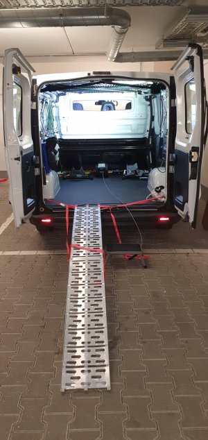

Hast Du mal ein Foto wie es jetzt aussieht und wo die Winde befestigt ist.

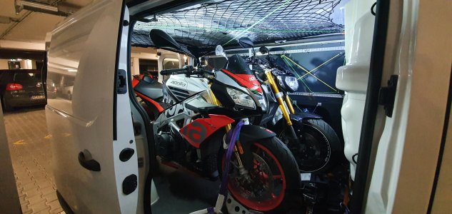

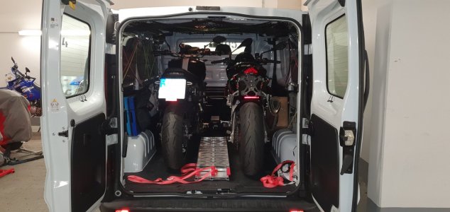

Fürs erste hat alles gut geklappt. Mit der Winde ist es easy ohne Kraftaufwand. Tuono darauf schieben ohne Winde, da Platzt dir die Hose
