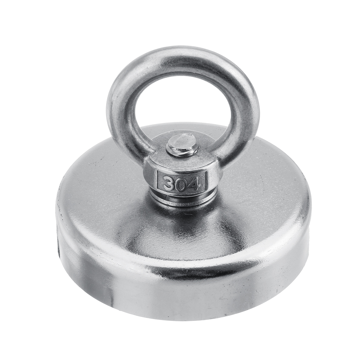

ich habe vor die Seilwinde an der Wippe (mit Rollen) zu befestigen und dann eine Ringschraube ca. 200 mm hoch vom Boden an der Spritzwand anzubringen. Geht denke ich einfacher da zu bohren als in den Boden. Oder ein Bergemagnet mit 300 Kg Haftkraft, das wäre am einfachsten. Nur wie bekommt man so ein Magnet irgendwann mal wieder ab.Kommt darauf an wo du die Zugkraft angreifen lassen willst. An den seitlichen und unteren Befestigungspunkten hält diese natürlich mehr aus als z.B. in der Mitte.
Lasthebemagnete sind zu- und abschaltbar, aber teuer.ich habe vor die Seilwinde an der Wippe (mit Rollen) zu befestigen und dann eine Ringschraube ca. 200 mm hoch vom Boden an der Spritzwand anzubringen. Geht denke ich einfacher da zu bohren als in den Boden. Oder ein Bergemagnet mit 300 Kg Haftkraft, das wäre am einfachsten. Nur wie bekommt man so ein Magnet irgendwann mal wieder ab.
wäre brutal wenn man beim Einsteigen in den Laderaum damit schon Außen an der Tür hängen bleibtDas ist dann wohl wie angeschweißt.
