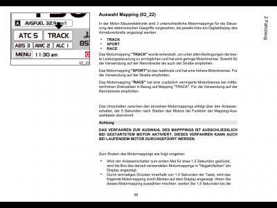

Ich hab mal eine Frage zu den Fahrmodi der tuono Factory Modell 2019.
Sport - sanfte gasannahme
Race - mittel
Track - direkt
ist das so richtig oder verwechsel ich da was?
laut Handbuch:
