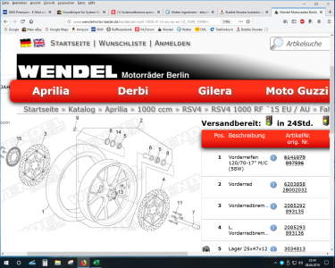

Schau dir mal im Schnitt das Vorderrad an. Die Achse schiebt alles beim anziehen in Richtung rechte Holm >>>da die Achse links keinen Bund hat der am Gabelfuss anliegt

Jetzt für dich: !!!!!!!!!!!!!!!!!!!!!!!!!!
1. Die Radachse drückt auf den Innenring des linken Radlagers.
2. Der Innenring drückt auf das Zwischenrohr
3. Das Zwischenrohr drückt auf den Innenring des rechten Radlagers
4. Der Innenring des rechten Radlagers drückt auf dir rechte Distanzbuchse
5. Die rechte Distanzbuchse stützt sich am rechten Gabelfuss ab
6. Durch Anziehen der Achsmutter ergibt sich somit ein fester Verbund von Rad..Lager..Zwischenrohr..Distanzscheibe und rechtem Holm.
Den Holm links kannst also bei loser Klemmung hin und her drücken
Natürlich braucht man ein bisschen Gefühl beim Anlegen der Schrauben der rechten Klemmung, gerade so dass sich die Achse noch richtig fest an den rechten Holm anpressen kann
