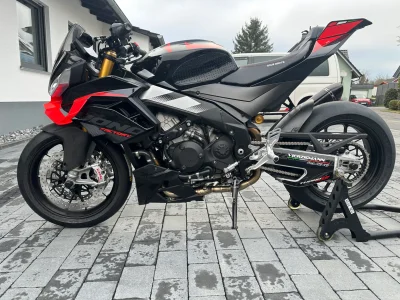

Sodale,
ich war vorhin noch in Heroldstatt und hab meinen Mr. Bean geholt.
Somit bin ich fertig vorbereitet und die Saison kann beginnen.
Vorher wird der kleine nochmal anständig mit dem Kärcher gekärchert und schön poliert, bissi Luft prüfen, Kette drüber wischen und alles
passt.

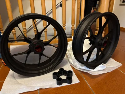

mal aus einem Satz rote einen Satz schwarze Felgen eloxieren lassen :-)
Normalerweise wird beim eloxieren mit Tauchbädern gearbeitet. Die alte eloxalschicht wird auch soweit ich weiß erstmal entfernt, daher frage ich mich warum es im Inneren der Felge und an den Auflageflächen der Bremsscheiben noch rot durchschimmert. :unsure:

Bei den Gewinden ist zu sehen, dass der noch vorhandene Schraubenlack ausgetreten ist. Der komplette chemische Prozess geht nur auf das Aluminium. Vorhandene Lacke und Fette werden nicht oder kaum angegriffen und verschlechtern das Ergebnis. Das Felgeninnere wird i.d.R. verschlossen um die Felgen nicht mehr als nötig zu schwächen.

genau so hat mir das der Eloxalbetrieb auch erklärt !

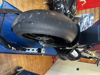

Macht man eigentlich ein extra Map für diese DB Killer? Ich stelle mir vor, dass der Abgasgegendruck höher sein müsste.
Der Winkel des DB-Eaters wird aber in der Position dem Reifen auf der rechten Flanke noch zusätzlich einheizen, oder?
Gehört das gekrümmte Rohr vom DB Eater nicht nach innen, in den Endtopf ? 🤔
Nein nein und nein.
Kein Extra Map der Druck wird nicht höher wie mit normalen Eater da diese innen viel weiter reinragt.
Wahrscheinlich wird man es in der Spitzenleistung merken.
Hab aber noch einen längeren Dämpfer der sollte das verbessern.
Wenn du während der fahr mit dem Abgas die Flanke erwärmst dann biste zu langsam. Das wirkt auf den Bildern auch näher wie es ist. So wird der Schall mehr verwirbelt
Und nein der Bogen ist mit Absicht außen
