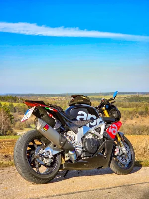

Gestern sind es gute 180km geworden. Und ich freu mich tierisch dass mein V4 wieder da ist.
Da ich ja gerne das Gras wachsen höre, aber der Umstieg auf die Iridium Kerzen hat dem V4 ein Hauch von SĂ€nfte beschert. Gut, die alten Kerzen hatten es hinter sich, daher war der Effekt wohl auch soweit spĂŒrbar. Der Ventilservice durch Vince war dann das i-TĂŒpfelchen. FĂ€hrt einfach wieder pippifein der Hobel 😍
Daher auch nochmal ein riesen Dankeschön an @Vince und seinen Service đŸ»

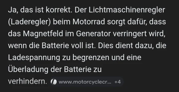

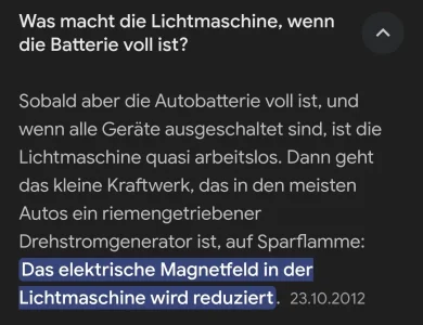

Theoretisch hast du recht, nur nicht so ganz.
Bei Autos hab ich keine Ahnung. Bei MotorrĂ€der gibt's im Prinzip nur 2 Techniken. Kurzschluss gegen Masse, Überschuss wird im Regler verbraten. Mit nem LĂ€ngsregler wird die Lima wirklich ausgeschaltet und das fĂŒhrt zu minimal Mehrleistung und ner kĂŒhleren Lima.
Hab ich bei der Triple verbaut vor 3 Jahren weil es bekanntlich in warme Gefilde ging. Mehrleistung war nicht zu merken, aber Spritverbrauch ging minimalst zurĂŒck.
