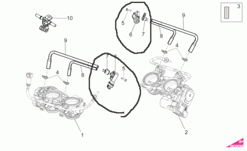

Hallo zusammen,
kann mir einer von euch sagen was dieser Sensor macht? Ich weiss nur dass er Probleme macht wenn er abgesteckt wird. Dann kommt die Meldung "Service" und das Ding läuft in einem Notprogramm. Da dies der Grund war warum ich in Brünn einen ganzen Tag nicht fahren konnte und der Händler das Problem nicht finden konnte interessiert es mich jetzt.
Die messen den Unterdruck bei den Drosselklappen und werden dafür genutzt den vorderen und hinteren Drosselklapenkörper zu synchronisieren bzw. synchron zu halten
ja sorry ich hab mich da jetzt falsch ausgedrückt. wollte eigentlich wissen was genau der sensor macht und warum das steuergerät in ein notprogramm schaltet wenn der sensor ausgesteckt is
