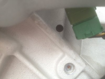

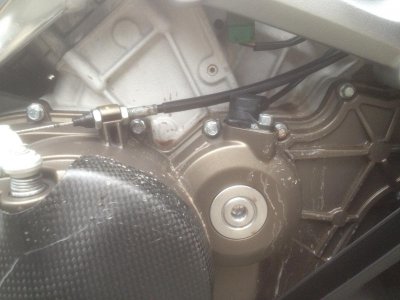

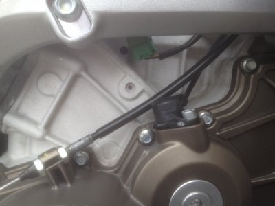

lso noch mal zu meiner factory, bin gestern noch nachhause gefahren und:
sie ist absoulut trocken! Ich vermute das ich den reiniger so draufgehalten habe das er in dieses löchlein gekommen ist, gemischt mit dem Wasser vom "abspritzen" kahm dann die "suppe" raus....also sie ist trocken auch nach 45km fahrt, werde das mal weiter beobachten!
PS: das loch ist wohl :" für den Fall, dass der Motor für einen Sternradantrieb umgerüstet wird-wurde für die SBK Homologation gemacht"
ALSO ich schau mir das mal an...heiss wird sie auch nicht, ich hoffe es war wirklich nur wasser und reinigungsmittel !
