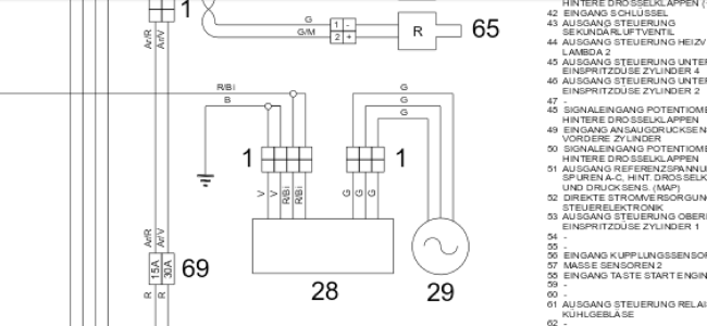

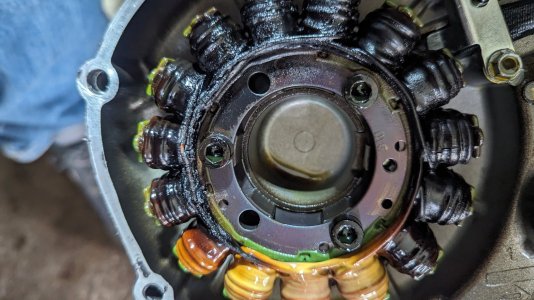

Hallo mal wieder

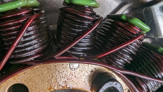

Mein Schätzchen bj 2011 verweigerte gestern den Start daraufhin habe ich die Batterie gemessen ,die war platt wieder aufgeladen und Ladespannung überprüft da kam nichts mehr vom Regler rein .
Daraufhin die Spulen der Lima gemessen und dann den Stator ausgebaut .....naja seht selbst
Laut Rechnung vom Vorbesitzer ist die Lima vor ca.5000km beim Händler getauscht wurden.
Da die Thematik ja scheinbar bekannt ist kann mir jemand sagen was ich nun tauschen muss um langfristig Ruhe zu haben ?😬
Ich steige da nicht ganz lang und möchte schnell an Ersatz kommen wollten nächstes Wochenende ne Runde fahren 🫣

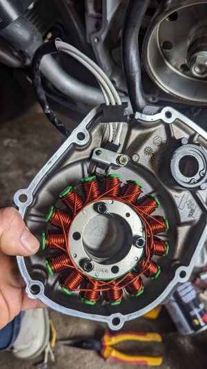

So kurzes Update,habe jetzt einen neuen Stator besorgt in der Hoffnung das der länger überlebt mal sehen .🤨
Komisch ist nur das der nicht nochmal zusätzlich mir Lack überzogen ist wie der alte sollte aber nichts ausmachen oder ?🤔
Ladespannung passt auch 👍mal sehen wie lange

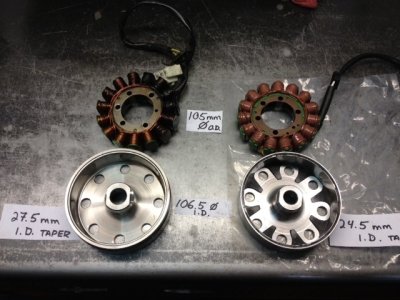

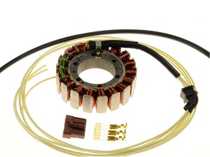

Habs ja schon mal geschrieben:
Habe 3 Möglichkeiten gesehen bei meiner 2011er Tuono mit Kokusan-Rotor das Problem zu beseitigen:
1. Es gibt ja den verbesserten Satz Stator/Rotor mit schwächerem Magneten bei Aprilia.
Da muss zumeist die Werkstatt Hand anlegen weil Feststeller/Abzieher benötigt werden.
2. Stator von Aprilia oder aus dem Zubehör und einen Längsregler einbauen (kann man selber machen)
Am besten den Compu-Fire 55402, denn der passt am besten in das Fach der Plastikverschalung vom Originalregler.
Bezug von Oberon oder aus den USA. Der alternative Längsregler Shindegen SH847AA passt nicht plug-and-play, da größer.
Der Compu-Fire muss allerdings auch mit einer entsprechenden Steckverbindung ausgerüstet werden.
3. Alten Stator entsprechend neu wickeln lassen, soll dann angeblich widerstandsfähiger sein.
Links Kokusan - rechts Mitsubishi

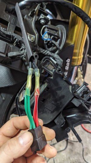

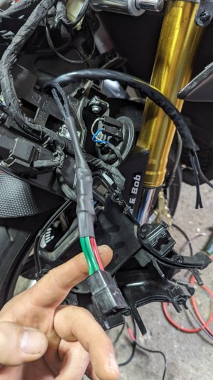

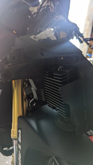

Hi so der neue Regler (compu fire )ist nun endlich da 😬
Der kam allerdings spärlich verpackt und ohne jegliche Dokumentation.

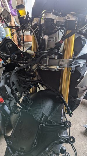

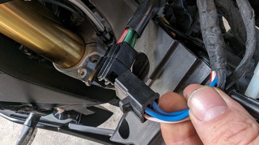

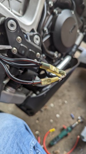

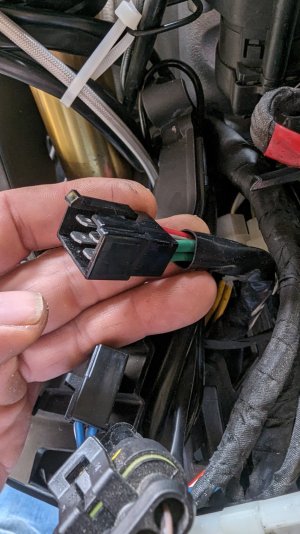

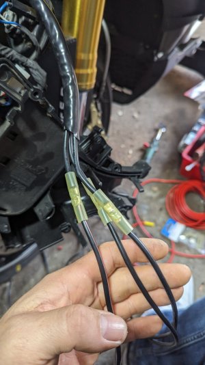

Ich habe mich mittlerweile auch zum Original Regler vorgearbeitet nun stellt sich die Frage wie er elektrisch angeschlossen wird 🤔kann jemand in Stichpunkten beschreiben was wie angepasst werden muss ?
Ich habe einen Umbau für die V2 gefunden weiß aber nicht ob das so zu übernehmen ist .
Gruß Torsten

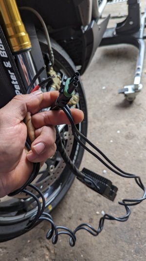

Hallo
Jo vielen Dank habe mich da Zwischenzeitlich durchgekämpft 😉 . Im Grunde genommen habe ich es so gemacht wie im link .
Das schlimmste war den ganzen Kabelsalat nachher wieder vernünftig zu verpacken 🫣. Zwischendurch sah es aus als sei ich mit dem Moped vor einen Baum gefahren .
Zum Ergebniss die Ladespannung steigt mit diesem Regler nicht über 14.2v egal bei welcher Drehzahl und ist auch sonst relativ stabil .
Aber wenn man jetzt mal darauf achtet die Adern die aus dem Stator kommen werden im Betrieb ganz gut warm ,aber ich hoffe das jetzt Ruhe mit dem Thema ist .🤫
Asso beim Ausbau des alten Reglers habe ich dann noch eine Verbindungsstelle im Kabel zum Stator gefunden ,heißt für mich der der nun drinnen ist ,ist der 4te Stator🥴😮.
Gruß Torsten

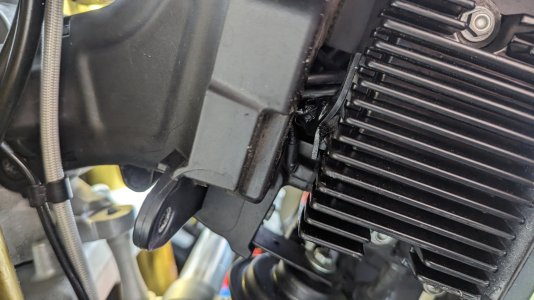

Hallo
So scheint eine never ending story zu werden .

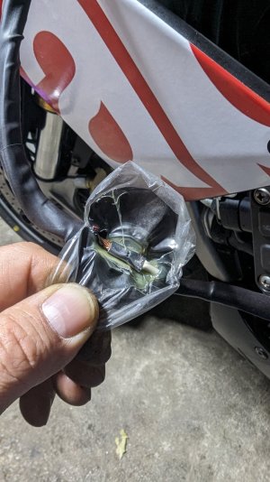

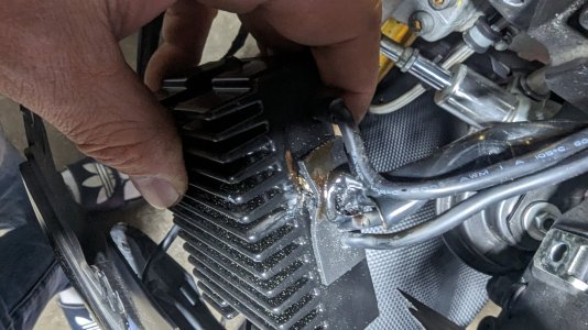

Ich bin jetzt mit dem neuen Regler und Stator schon etliche male unterwegs gewesen ,und nu sitz ich hier und warte auf den ADAC 🫣🤔
Beim fahren nenn schorgeruch vernommen nach unten gesehen 🧐😮 dicke blaue Rauchfahne aus der Kanzel .
Habe direkt das Moped ausgemacht und neben einer Pfütze gehalten um sie notfalls damit zu löschen 🙄
Moped macht nun bei zündung ein auch keinen Mucks mehr alles tot ,ich hoffe wurde nichts weiter mit beschädigt.
Hat irgendwer noch eine Idee wo die Ursache zu suchen ist bin echt mit meinem Latein am Ende .
Aber nen schickes Foto hat es gegeben 😋

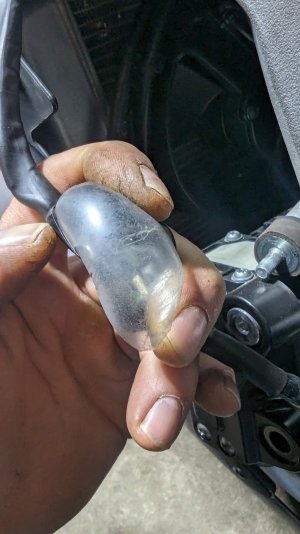

So der Regler ist hin ,wie geht das hat jemand ne Idee ?
Alles andere sieht erstmal soweit gut aus ,habe schon mit sonst was gerechnet
Tzoo update
Scheinbar ist der Übergangswiederstand an den quetschverbindern so hoch geworden das das alles nur noch ein verschmolzener klumpen ist🤔
Die Frage ist was ist die Ursache und was die Folge

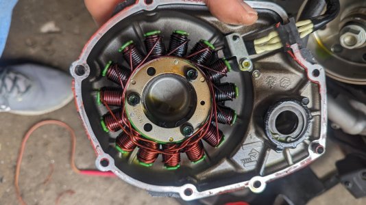

So da ich mit dem Gedanken gespielt habe erstmal den alten Regler wieder einzubauen ,dachte ich schaust du dir den Stator auch nochmal an 🙄der sieht auch schon wieder aus als wäre ihm verdammt warm geworden 🧐
Denke mal das einzige was Sinn macht ist alles neu zu haben damit da endlich Ruhe ist .

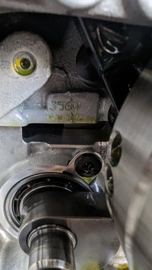

Kann mir jemand sagen ob die Nummer auf dem Foto die Motoren Nummer ist ?
Und nochmal zum Verständnis woran erkenne ich nun welche Version des polrads ich verbaut habe 🤔 eingraviert ist in meinem nichts .
Die Motornummer ist (Basis WHB der 2011er) am Motor hinten links, ungefähr zwischen Kette und Federbein, eingeprägt.
Unterschied Polrad:
Laut US-Forum hatten die Tuonos bis 2015 das Kokusan-Polrad. Woher hattest du den Regler? China-Fake?

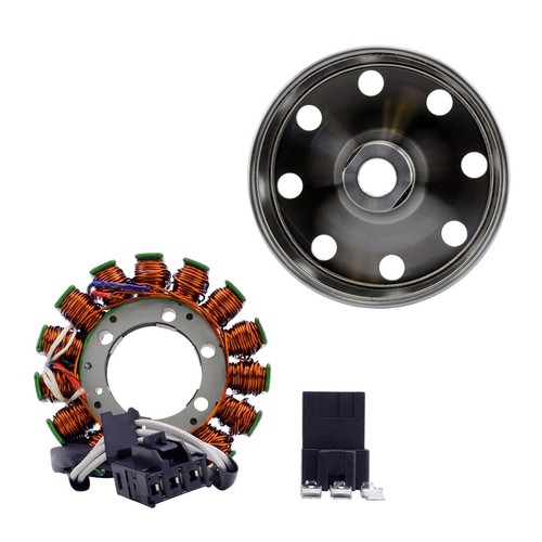

Ich habe heut morgen mit der Firma aus dem Link gesprochen und mir das komplette Set bestellt 😐
Er sagte auch auf alle Fälle alle Komponenten zeitgleich tauschen und dann sollte es passen ,bin gespannt .
Worüber ich noch Rätsel ist wie kommt es das einige über die gesamte Zeit nie Probleme mit dem Thema haben und andere bei 30.000km ihren 5ten Stator eingebaut bekommen .komisch 🤔🤔

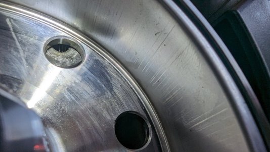

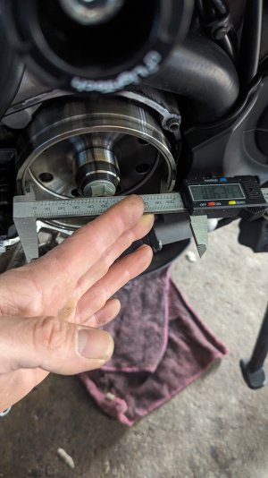

So der ganze Krempel ist heute angekommen 😬
Also direkt in die Garage und angefangen Polrad ging gut runter und das neue augenscheinlich gleiche gut rauf .
Aber das sieht verdammt eng aus zur Schraube der Steuerketten Schiene ,😮muss das so ?
Habe spaßeshalber das alte nochmal montiert um mir den Abstand dort anzuschauen sieht ähnlich aus vielleicht ein zentel mehr Luft zur schraube
Ich Frage mich was sich dann wohin ausdehnt schleifen tut so erstmal nichts
Da sich alles gleichmässig ausdehnt dürfte da nix passieren 🤷‍♂️
Gruss Rolf
