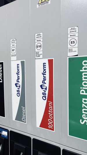

ich war vor kurzem wieder in Italien unterwegs. Dabei ist mir aufgefallen, dass die Q8 Tankstellen E10 mit 100 Oktan anbieten.
Würdet ihr E10 mit 100 Oktan oder eher E5 mit 95 Oktan tanken?
