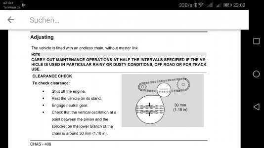

Wenn ich nach dem bild auf der schwinge einstelle, kommts mir zu straff vor. Wenn ich das bild aus dem werkstatthandbuchh nehme, zu locker. Habe bei beiden darstellungen auf 30 bzw 29 mm eingestellt. Welches ist richtig?
Ich muss dazu sagen, beim Aprilia Händlern haben sie nach dem Reifenwechsel auf Schwingenbild eingestellt. Ich habs jetzt nach Handbuch gemacht.
Gruß Manuel
In beiden Bilder ist das gleiche gemeint die Darstellung auf der Schwinge ist leicht missverständlich.
Ich persönlich stehle die Spannung wie im Handbuch dargestellt ein.
Ok, danke. Auf der schwinge könnt man auch leicht von Oberkante zu Unterkante interpretieren. Was ja mal locker 10mm unterschied zu Mitte zu Mitte sind.
